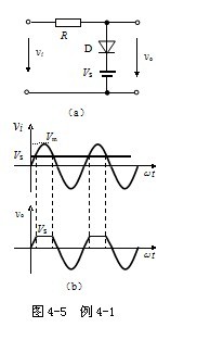

(1)  限幅电路:限幅器的功能就是限制输出电压的幅度。
例4-1 图4-5(a)就是利用二极管作为正向限幅器的电路图。已知vi  = Vmsinωt,且Vm>VS ,试分析工作原理,并作出输出电压vo的波形。
解:a)  二极管导通的条件是vi>VS,由于D为理想二极管,D一旦导通,管压降为零,此时vo = VS
b) 当vi≤VS时,二极管截止,该支路断开,R中无电流,其压降为0。 所以vo =vi
c)  根据以上分析,可作出vo的波形,如图4-5(b)所示,由图可见,输出电压的正向幅度被限制在VS值。
注意:作图时,vo和vi的波形在时间轴上要对应,这样才能正确反映vo的变化过程。

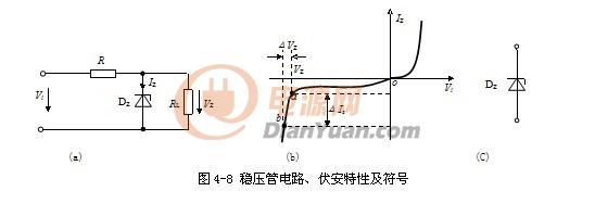

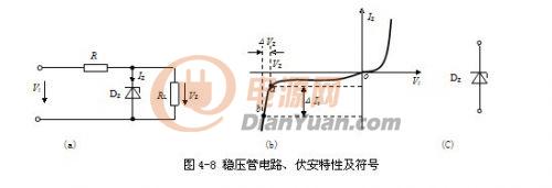

稳压管是一种特殊的面接触型半导体硅二极管,具有稳定电压的作用。图4-8(a)为稳压管在电路中的正确联接方法;图(b)和图(c)为稳压管的伏安特性及图形符号。稳压管与普通二极管的主要区别在于,稳压管是工作在PN结的反向击穿状态。通过在制造过程中的工艺措施和使用时限制反向电流的大小,能保证稳压管在反向击穿状态下不会因过热而损坏。从稳压管的反向特性曲线可以看出,当反向电压较小时,反向电流几乎为零,当反向电压增高到击穿电压Vz(也是稳压管的工作电压)时,反向电流Iz(稳压管的工作电流)会急剧增加,稳压管反向击穿。在特性曲线ab段,当Iz在较大范围内变化时,稳压管两端电压Vz基本不变,具有恒压特性,利用这一特性可以起到稳定电压的作用。
    稳压管与一般二极管不一样,它的反向击穿是可逆的,只要不超过稳压管的允许值,PN结就不会过热损坏,当外加反向电压去除后,稳压管恢复原性能,所以稳压管具有良好的重复击穿特性。
稳压管的主要参数有:
1.稳定电压VZ。稳定电压VZ指稳压管正常工作时,管子两端的电压,由于制造工艺的原因,稳压值也有一定的分散性,如2CW14型稳压值为6.0~7.5V。
2.动态电阻rz。动态电阻是指稳压管在正常工作范围内,端电压的变化量与相应电流的变化量的比值。
  稳压管的反向特性愈陡,rZ愈小,稳压性能就愈好
3. 稳定电流IZ。稳压管正常工作时的参考电流值,只有I≥IZ,才能保证稳压管有较好的稳压性能。
4.最大稳定电流IZmax 。允许通过的最大反向电流,I > IZmax管子会因过热而损坏。
5. 最大允许功耗PZM。管子不致发生热击穿的最大功率损耗PZM =VZ IZmax
6.电压温度系数αV。温度变化10C时,稳定电压变化的百分数定义为电压温度系数。电压温度系数越小,温度稳定性越好,通常硅稳压管在VZ低于4V时具有负温度系数,高于6V时具有正温度系数, VZ在4~6V之间,温度系数很小。
稳压管正常工作的条件有两条,一是工作在反向击穿状态,二是稳压管中的电流要在稳定电流和最大允许电流之间。当稳压管正偏时,它相当于一个普通二极管。图4-8(a)为最常用的稳压电路,当Vi或RL变化时,稳压管中的电流发生变化,但在一定范围内其端电压变化很小,因此起到稳定输出电压的作用。(该电路分析见4.4节)

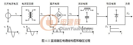

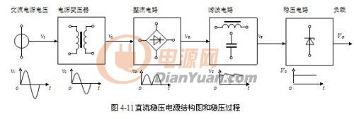

电路中,通常都需要电压稳定的直流电源供电。小功率稳压电源的组成可以用图4-11表示,它是由电源变压器、整流、滤波和稳压电路四部分组成。
电源变压器是将交流电网电压变为所需要的电压值,然后通过整流电路将交流电压变成脉动的直流电压。由于此脉动的直流电压还含有较大的纹波,必须通过滤波电路加以滤除,从而得到平滑的直流电压。但这样的电压还随电网电压波动(一般有±10%左右的波动)、负载和温度的变化而变化。因而在整流、滤波电路之后,还需要接稳压电路。稳压电路的作用是当电网电压波动、负载和温度变化时,维持输出直流电压稳定。

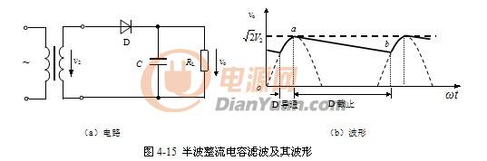

1.电容滤波电路
电容滤波电路是最简单的滤波器它是在整流电路的输出端与负载并联一个电容C而组成。如图4-15(a)所示。
电容滤波是通过电容器的充电、放电来滤掉交流分量的。图4-15(b)的波形图中虚线波形为半波整流的波形。并入电容C后,在v2>0时,D导通,电源在向RL供电的同时,又向C充电储能,由于充电时间常数很小(绕组电阻和二极管的正向电阻都很小),充电很快,输出电压vo随v2上升,当vC =后,v2开始下降v2 vC时C又被充电vo = v2又上升。直到v2
为了达到式(4-10)的取值关系,获得比较平直的输出电压,一般要求
式中T电源交流电压的周期。
此外,由于二极管的导通时间短(导通角小于1800),而电容的平均电流为零,可见二极管导通时的平均电流和负载的平均电流相等,因此二极管的电流峰值必然较大,产生电流冲击,容易使管子损坏。
具有电容滤波的整流电路中的二极管,其最高反向工作电压对半波和全波整流电路来说是不相等的。在半波整流电路中,要考虑到最严重的情况是输出端开路,电容器上充有V2m,而v2处在负半周的幅值时,这时二极管承受了2V2的反向工作电压。它与无滤波电容时相比,增大了一倍。
