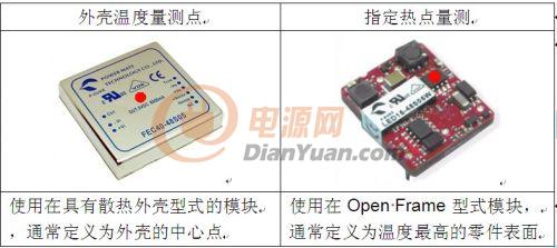

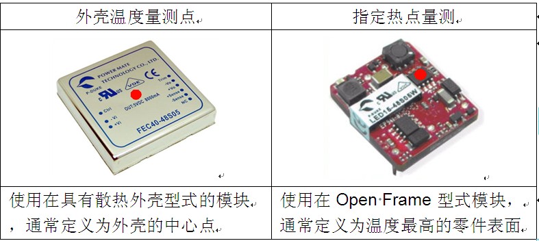

  电源模块在运行过程中,由于模块内部将产生功率消耗,而且以热量的形式产生,若不将这些热量发散出去,将会聚积在模块内部,使得温度过高,进而可能促使功率器件超过额定的温度极限;轻则缩短模块电源使用寿命,重则损坏模块。所以散热设计对于电源模块来说至关重要。一般额定操作温度的定义,均是以外壳温度或指定之热点为温度量测基准,如下图的红点所示。
  以将基准温度降低至额定范围内为散热设计之目标。一般而言,电源模块最大可操作的外壳温度极限,依不同设计,多设定在100℃~110℃左右。

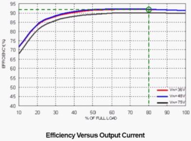

  STEP 3 --- 确定转换效率(η)
  一般模块只提供额定输入电压在满负载输出功率及25℃环境温度下的效率值,实际上在不同的负载情况或输入电压时,以及不同的操作环境温度,效率会发生一些改变,博大科技电源模块在规格书内都已提供上述的效率曲线图,可依照实际的条件,查询转换效率。

  依规格书所提供的输出负载及输入电压对效率的曲线图可查出,在Vin=48V,Iout=80%满负载时的转换效率η=92%

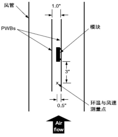

  在博大科技电源产品的规格书内,都有提供在多种散热条件下,模块到环境的热阻值。这个热阻值是在恒温、恒湿及可控风速的标准实验设备里直接测得,非常具有参考价值。具体标准测量方法如下图:
  3、散热方法

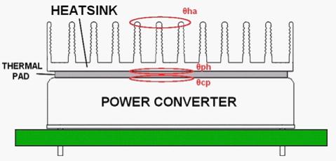

  增加散热片
  散热片的主要作用,是增加热源对环境空气之间的接触面积,在有适当空气对流的情况下(包含自然对流),可明显的降低热阻θca。
  散热片与电源模块外壳在直接接合时,因为外壳与散热片都是坚硬的材质,并无法确保完全密合平整,多少会产生一些缝隙,这将会增加热阻;所以电源模块在组配散热片时需使用导热的表面材料,如导热硅脂(Thermal compound)、导热硅胶片(Thermal Pad)等,来确保外壳与散热片的紧密结合及减少缝隙;组装结构示意图如下所示。
  组配后的热阻θca为θcp、θph、θha的总和;因为空气在不流动的情况下热阻极大,故与空气接触的θha为最主要的热阻。
  使用散热片可以大幅度降低θha的方式,但若θcp、θph不佳,也会影响到总热阻θca,这也是为什么需要使用具有良好导热性及填缝效果之Thermal Pad的原因。

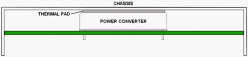

  电源模块与机架外壳连接

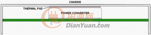

  使用电源模块之系统,若系统设计有金属外壳(chassis)或机架,则可利用此机架外壳当成散热片,将热能量疏导到机架外壳上;但需留意机架外壳与模块之间是否密合,密合程度愈高,则导热及散热效果愈好;若机架外壳表面不甚平整,则必要时可选择较厚或较柔软的导热硅胶片,将接合缝隙填满,产生最佳的组配结合。
