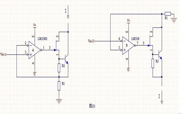

 为了能够精确输出电流,通常使用一个运放作为反馈,同时使用场效应管避免三极管的be电流导致的误差。典型的运放恒流源如图(2)所示,如果电流不需要特别精确,其中的场效应管也可以用三极管代替。电流计算公式为:I = Vin/R1

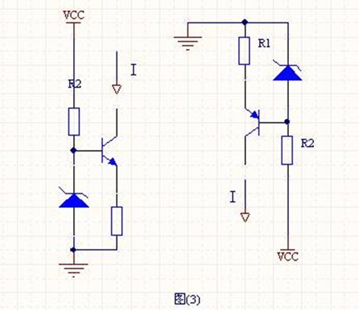

这个电路可以认为是恒流源的标准电路,除了足够的精度和可调性之外,使用的元件也都是很普遍的,易于搭建和调试。只不过其中的Vin还需要用户额外提供。从以上两个电路可以看出,恒流源有个定式(寒,“定式”好像是围棋术语XD),就是利用一个电压基准,在电阻上形成固定电流。有了这个定式,恒流源的搭建就可以扩展到所有可以提供这个“电压基准”的器件上。最简单的电压基准,就是稳压二极管,利用稳压二极管和一只三极管,可以搭建一个更简易的恒流源。如图 (3)所示:电流计算公式为:I = (Vd-Vbe)/R1

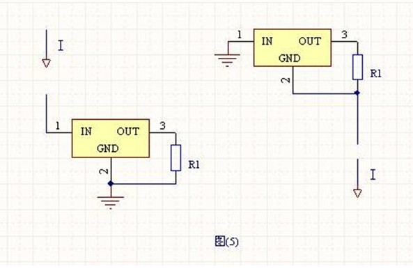

事实上,所有的三端稳压,都是很不错的电压源,而且三端稳压的精度已经很高,需要的维持电流也很小。利用三端稳压构成恒流源,也有非常好的性价比,如图 (5)所示。这种结构的恒流源,不适合太小的电流,因为这个时候,三端稳压自身的维持电流会导致较大的误差。电流计算公式为:I = V/R1,其中V是三端稳压的稳压数值

图 (2)可以通过使用更小的电阻来降低这个热量,不过在单电源供电模式下,多数运放都不能有效检测和输出接近地或者Vcc的电压,因此必须使用特殊的器件才能达到要求。有个简单的办法是通过一个稳压器件(稳压管,或者TL431等)偏置电阻上面的电压,使得这个电压进入运放的检测范围。

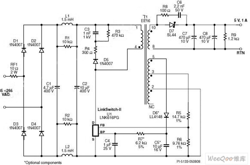

5W通用输入恒压/恒流充电器电源的电路图
在本设计中,二极管D1到D4对AC输入进行整流。电容C1和C2对经整流的AC进行滤波。电感L1和L2以及电容C1和C2组成一个π型滤波器,对差模传导EMI噪声进行衰减。这些与Power Integrations的变压器E-sheild?技术相结合,使本设计能以充足的裕量轻松满足EN55022 B级传导EMI要求,且无需Y电容。防火、可熔、绕线式电阻RF1提供严重故障保护,并可限制启动期间产生的浪涌电流。图显示U1通过可选偏置电源实现供电,这样可以降低空载功耗并提高轻载时的效率。电容C4对U1提供去耦,其值决定电缆压降补偿的数量。
在恒压阶段,输出电压通过开/关控制进行调节,并通过跳过开关周期得以维持。通过调整使能与禁止开关周期的比例,可以维持稳压。还可根据输出负载情况减低开关损耗,使转换器的效率在整个负载范围内得到优化。轻载(涓流充电)条件下,还会降低初级侧电流限流点以减小变压器磁通密度,进而降低音频噪音。随着负载电流的增大,电流限流点也将升高,跳过的周期也越来越少。
当不再跳过任何开关周期时(达到最大输出功率点),LinkSwitch-II内的控制器将切换到恒流模式。需要进一步提高负载电流时,输出电压将会随之下降。输出电压的下降反映在FB引脚电压上。
作为对FB引脚电压下降的响应,开关频率将下降,从而实现线性恒流输出。D5、R3、R4和C3组成RCD-R箝位电路,用于限制漏感引起的漏极电压尖峰。电阻R4拥有相对较大的值,用于避免漏感引起的漏极电压波形振荡,这样可以改善稳压和减少EMI的生成。二极管D7对次级进行整流,C7对其进行滤波。 C6和R8可以共同限制D7上的瞬态电压尖峰,并降低传导及辐射EMI。电阻R9充当输出假负载,可以确保空载时的输出电压处于可接受的限制范围内。反馈电阻R5和R6设定恒流阶段的最大工作频率(从而设定输出电流)与恒压阶段的输出电压。
