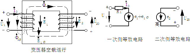

  一、空载运行分析与一次侧绕组等值电路
  一次侧加正弦电压,则产生磁通
  有效值: ;
  空载时漏磁电势、铜耗很小(<5%)。
  ·空载电流
  (下标来源) active current 有功电流、铁耗;
  reactive current 无功电流、励磁分量。
  ·空载等值电路

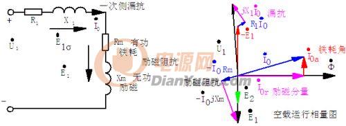

  ·一次侧等效电路与向量图:
   相位滞后磁通90度。

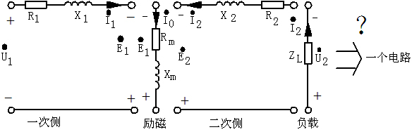

  (二)T型等值电路
  基本方程组:
  一次侧:
  二次侧:
  如果: , ,可合并为一个电路。
  两侧的联系: ,即

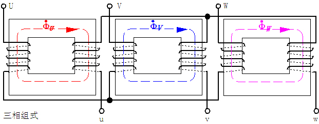

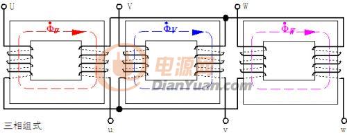

  三相变压器的磁路
  三相组式:磁路彼此独立。若一次侧三相电压对称,各相主磁通必然对称,各相空载电流也对称。单相分析方法仍适用。

  ·三相组式:
  磁路独立:正弦电流励磁-磁通为平顶波(磁饱和)-电动势为尖顶波(微分)
  峰值可达基波幅值的140%以上,三相组式变压器不采用Y,y无中线联接。
  一次侧有中线时,有三次谐波通路,情况与单相相同。
