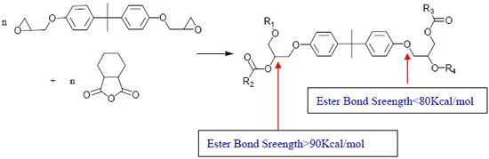

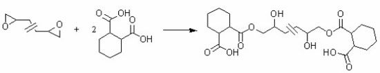

  具体反应过程:
  (1)B胶没有吸湿时正常胶体反应之过程:
  (2)B胶硬化剂吸湿水解过程:
  (3)吸湿后的B胶硬化剂与A胶反应。反应性能差,降低材料力学,光学特性:
