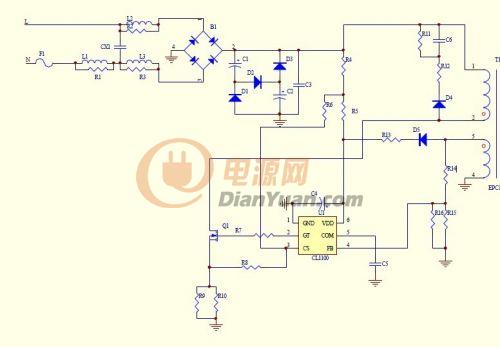

 最近用CL1100 +填谷PFC做了一款驱动器,输出是30V  0.2A  ,变压器:NP 142  NS  62  NAUX  34  本来是想做全电压的,但是在低电压时就是启动不了,不知大伙有没有遇到过?该怎样调整呢?
适当减小了启动电阻到1.5M  能启动了  但是明显的感到有闪烁现象。

一定要搞清楚为什么低压启动不了呢?低压带载不启动吗?

先把VCC的滤波电容改为电解电容,VCC电压提高到18V,启动电阻适当改小
VCC电容本来就是4.7uF的电解,不过可以提高VCC试试,我原来调的VCC电压是16V的!!

填谷式后85VAC输出多少?应该是没加填谷前的一半左右吧,输入DC电压低了,算变压器应该按更低的输入电压算了

shiweizhang
2012-04-13 14:32
感谢大家这么热心!
搞定了,变压器次级增加10圈,在调下R14就OK了。

@shiweizhang
感谢大家这么热心!搞定了,变压器次级增加10圈,在调下R14就OK了。
之前是由于占空比太大了吗?
