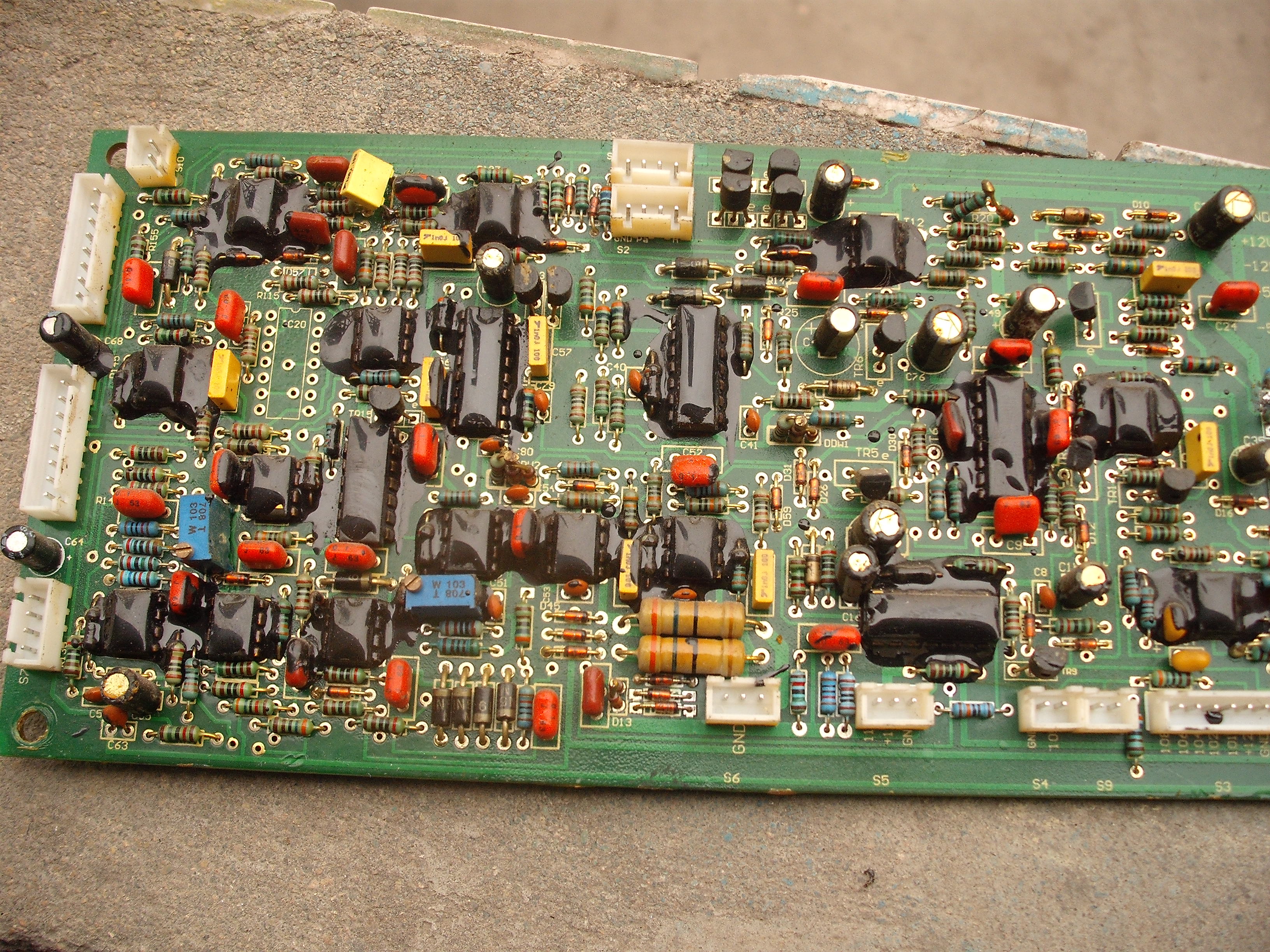

请问,这集成块上凃的是什么胶水?哪里买到?

应该是环氧树脂吧?
105105
2012-01-19 19:58
@tagg
应该是环氧树脂吧?
不是环氧树脂,环氧树脂可以敲下来,这个东西敲不下来,很牢固,敲下来集成块也碎了

是SP的30机板

用热风吹啊,扁头粘锡后烫.
js来了
2012-01-26 02:08
@js来了
用热风吹啊,扁头粘锡后烫.
搞错拉哈,你是要买胶水.

搞错拉哈,你是要买胶水.[图片]
对,这胶水太好了,可不知道什么胶水?

应该是绝缘的环氧树脂导热胶吧
2012-02-02 17:17
环氧包封树脂,无锡惠利就有。

你好,这个应该是三防水,有需要的话可以联系我,Q:26308786

强酸泡,环氧树脂能泡下来。
2012-02-19 08:28
@长江后浪推前浪
强酸泡,环氧树脂能泡下来。
热风吹就可以起下来

你试过吗?热风吹我倒是知道,比较吃人力,\用强酸泡倒是第一次听说,效果如何?

是黑色的灌封胶AB型的老大

请问大家有没有跟电路板共存亡的胶水??

建议大家帮整块PCB封存起来,看起来好神秘 哈哈

以前见过别人的板子(很小企业,不是感应加热和电磁炉的企业)灌封起来,偏灰色,灌封常温固化后用锤子(我亲自试过)都砸不动,问他们老板说是什么搞化学的教授的专利配方,可惜没从他们嘴里套出配方和配比来(有点遗憾)。不然真的是防抄板的利器。
忘了说:加热也不行,黑色环氧树脂固化如果加热的话能弄下来

这是单组的披覆硅胶, 有黑色 白色  透明的  是用来防水 防尘等作用的,若需要可咨询:QQ1085234677/ 1298534256     TEL:13532029922  /  13543806563

就是黑色环氧树脂胶,好多地方都可以买到的.

不自闭都不行,你辛苦几个月甚至上年时间研究出来,别人几分钟就抄走了。

是电机用的绝缘漆
