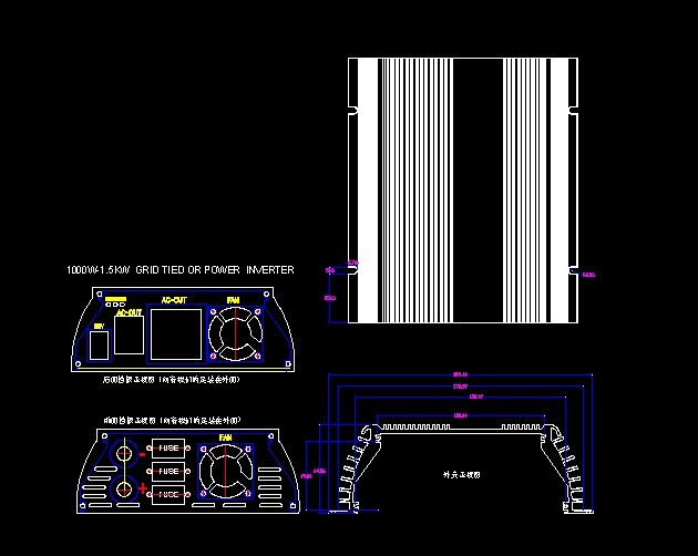

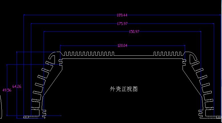

求3000 DIY支持 做1000W-3000W正弦波逆变器外壳。
想做个好用又好看的逆变器,有板没壳怎么可以呢?本人利用这两天休息画了个外壳和挡板的图,试想集资做个壳大约17000左右。(我个人来说大条数了)图示如下,可以随时更改!可以装220 和247管子。
欢迎拍板。

有输出三端插座和AC输入座 DC保险熔丝位 带三个灯位可以随便设置,功率管内贴外壳,安装非常方便。

@jansehuang
有输出三端插座和AC输入座DC保险熔丝位带三个灯位可以随便设置,功率管内贴外壳,安装非常方便。
这个集资不太好操作的。
PS:应该画一下安装示意图,功率管如何固定,风道如何安排,要整体考虑大家才好理解

@ddmushroom
这个集资不太好操作的。PS:应该画一下安装示意图,功率管如何固定,风道如何安排,要整体考虑大家才好理解
管子两贴壳呀上面有尺寸什么的,发这个图都可以报价了。
