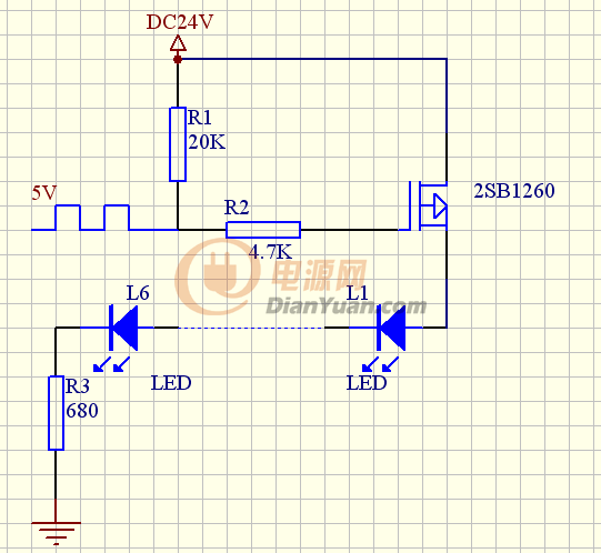

这个电路是否正确
R1,R2电阻值应用多少为好。

兄弟,为什么不把LED灯接在上面啊?这样可以恒流吗?

电路不对

这是用单片机驱场效应管作为开关控制大功率LED变化电路,不要恒流的。

请教电路那里不对?多谢,

MOS用错了,应该用N型

1、你把单片机输出的PWM波用图腾把电压转换成12V的(不过有的MOS可以直接用5V的PWM)
2、把R1去掉
3、R2改为4R7-47R的电阻
4、还有楼上兄弟说的要用NMOS噢
