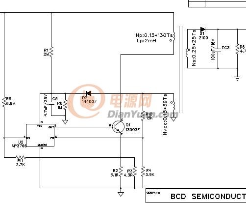

我现在做AP3766  10  300MA的方案,要改成10V  200MA的,该改哪些参数好一点,稳定一点。

变化不太大,R2//R3改大一些,变压器可以把原边减一点,不减亦可。
R2//R3=0.508/Ipk=4Io/Nmax, 你这里Nmax无变化,你按照Io来变R2//R3即可。

你的变压器参数是自已计算的还是别人给的方案呀。
是和反激式变压器一样的算法吗?频率取60KHZ吗

选择合适的R10和R4的比例可设置输出电压,设置R2//R3可设置输出电压吧?
myship01
2011-07-08 10:24
结合变压器设计与9楼的设计,就可以设计出合适的电压和电流。

改变R2和R3阻值。
