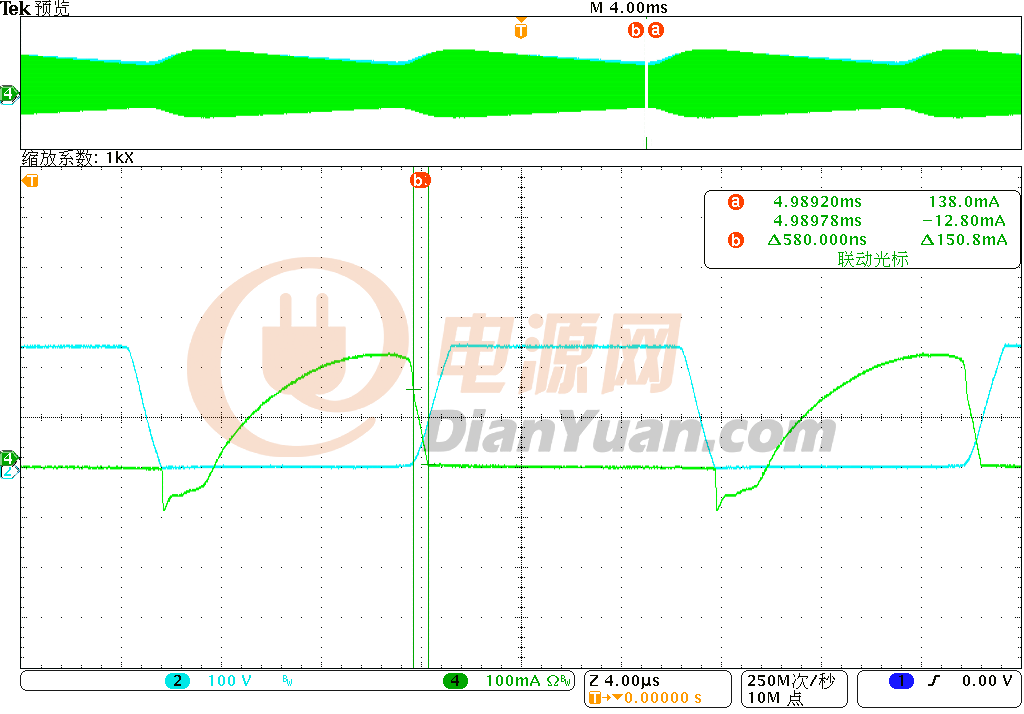

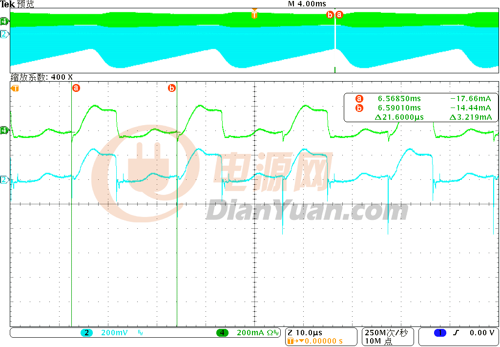

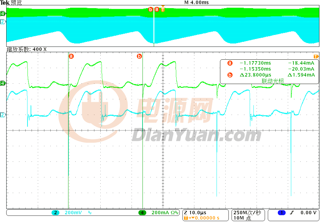

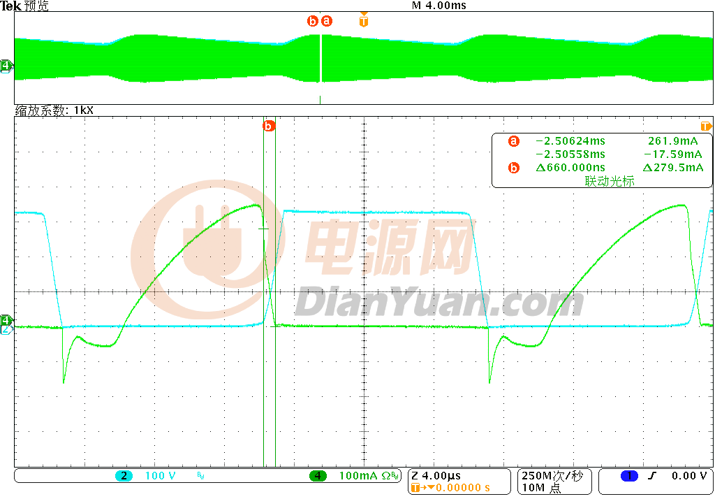

开关管关断损耗问题探讨 2
Re电压、电流:
Ic、Vce:
全部回复(3)

就目前情况看,主要是关断时损耗较大,可以尝试减小关断的损耗角~~
fsdz
2011-04-13 22:36
@yon009
能否指导一下该调整哪些元件,或者产生此现象的原因。
yon009
2011-04-14 09:35
@fsdz
从波形看你的电流下降斜率及电压上升斜率都较小,要让两个曲线的硬度变大,就要调节续流电容及三极管驱动,此现象可通过微调参数解决!!!
