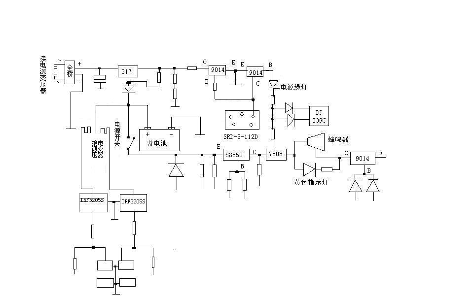

2005-06-09 13:52
UPS里的变压器可以改成大功率的吗?测测各端的电压呀,如相同的情况下可否?  因为这里经常停电,而我又有两个UPS和汽车用的蓄电池,所以想自己动手进行将UPS改装成如普通逆变电源. UPS本身也是地种全自动的逆变电源,但主要是在短时间内应急使用的,而不能长时间工作的.所有元件的功率者比普通的逆变电源小得多,因此要作适当的改装才能适应较长时间的工作 .我的是山特(或许是三特)PCM-500 UPS想改装为逆变电源!

2005-06-10 12:44
@磁缘
大侠,你好!请帮看看这个变压器怎么设计?输入:85---265Vac输出:12Vdc  5A工作频率:85KHZ常规的UC3842电路.有劳!
我的PCM-500 UPS是后备式的,10分钟内使用完全是没问题的,如果连续工作几小时肯定会烧毁!
为了能让我的PCM-500 UPS 能连续工作几小时必须要作适当的改动-------如何增大充电电流、增大输出功率,控制电路不变?
