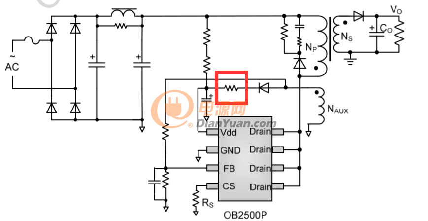

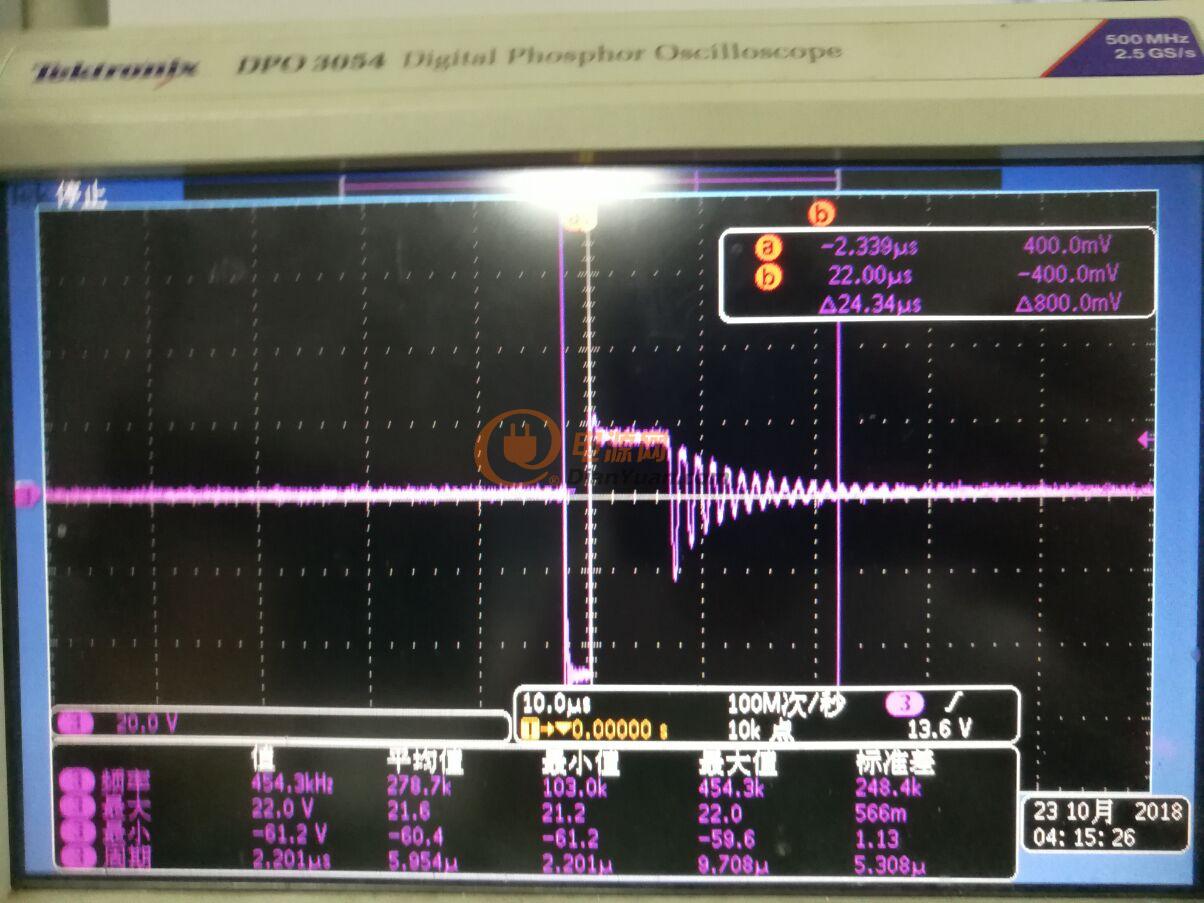

在数据手册的“典型应用”中,有这么一个电阻(下图红框),并不知道其用处何在,因此它的值也不知道怎么确定,希望有人指点一下

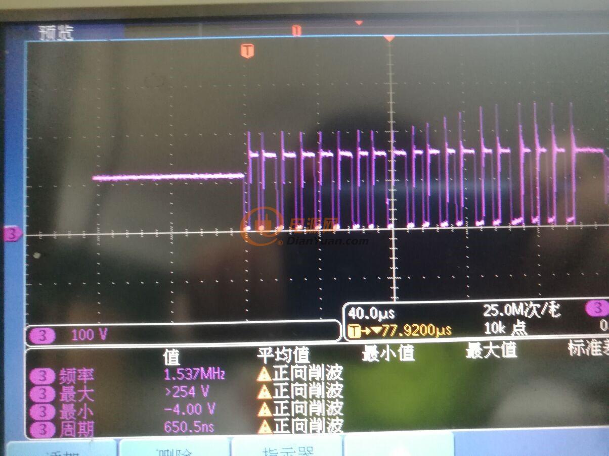

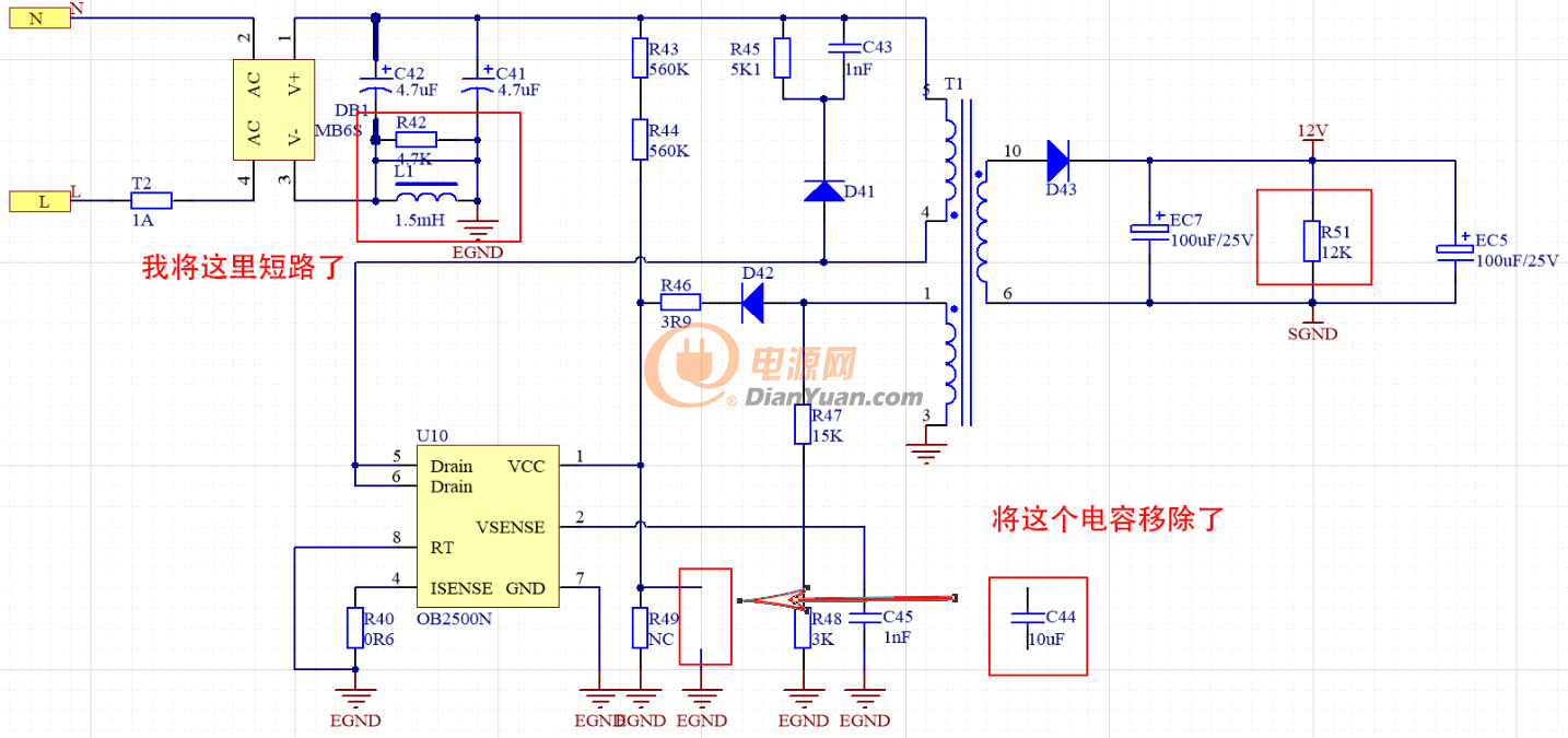

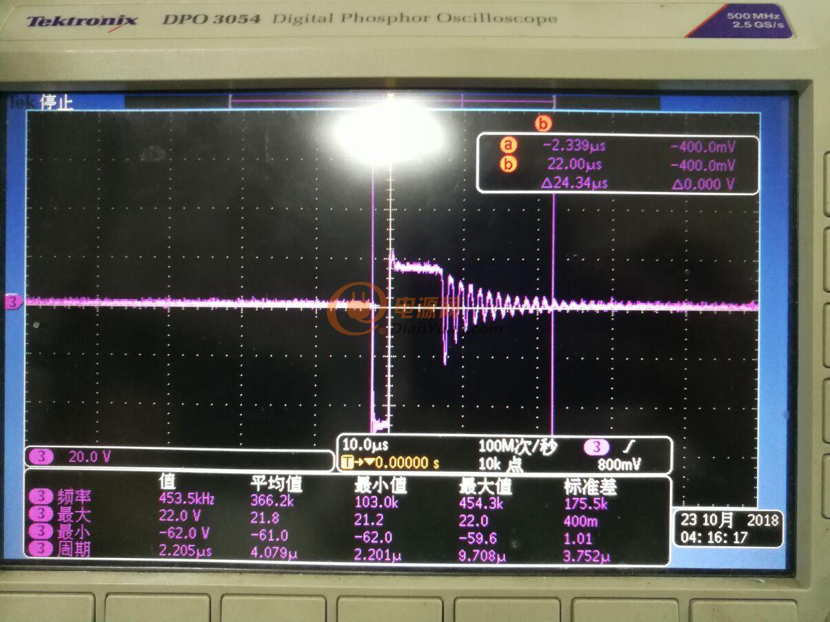

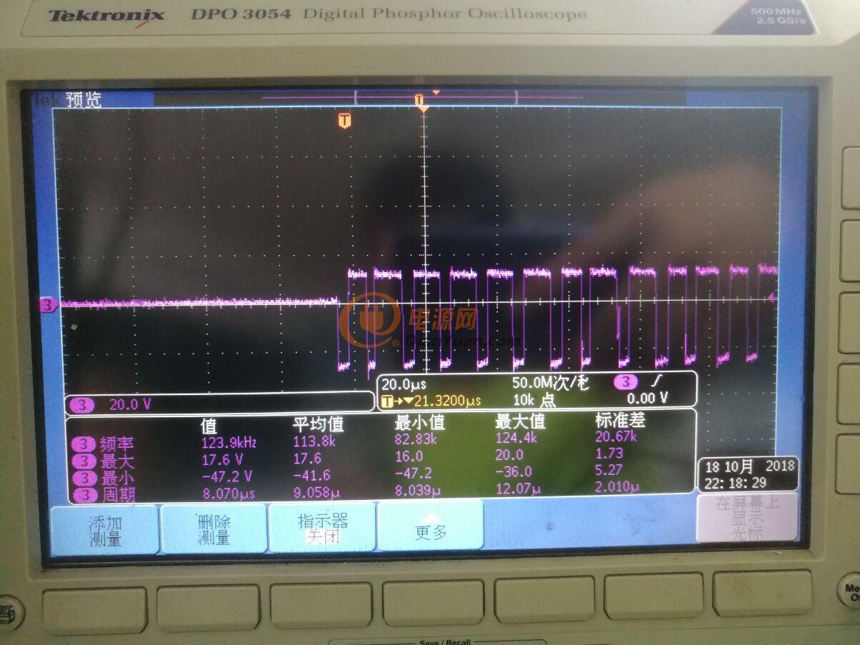

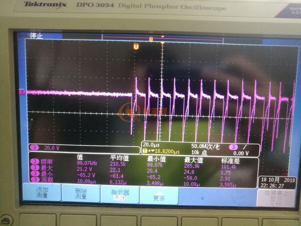

我希望做一个12V 0.5A输出,然后我现阶段遇见了一个问题:空载时稳定12V多一点,带载时却稳定在了10V左右(最高试过100mA),因在测试阶段,所以输入电压在AC 100V左右。我的变压器使用的是EE13W,初级60匝,次级15匝,辅助绕组19匝。(还有个可能无关的参数:板子中用的是OB2500N,而我这里给的是OB2500P的图)
希望有大神提出可能的情况,谢谢
