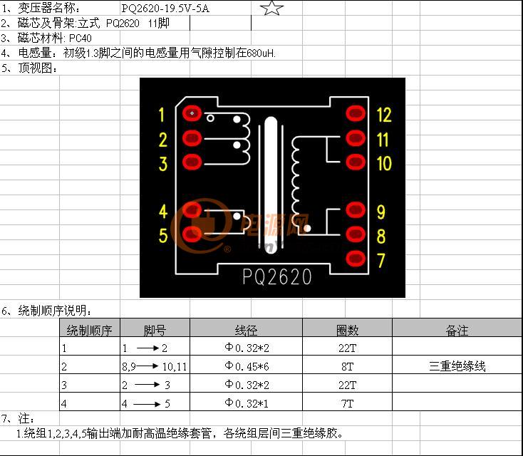

各位尊师,我在设计一款19V 75W的适配器,驱动LD7575PS,试产1K定流5.5A测试有35%的不良品,开关管用的是国产封装8N60,不良品包括炸机1.LD7575PS 8N60损坏 2.输出电压正常,带不起负载,带负载打嗝。3.输出电压呈阶梯试上升到正常值且带不起负载。 8N60有单D-S击穿的。
问题是:1.LD7575PS 8N60损坏的更换损坏元件可以修复正常通过老化测试
2.输出电压正常,带不起负载,带负载打嗝的直接把8N60更换为K2645后修复正常通过老化测试
3.输出电压呈阶梯试上升到正常值且带不起负载的直接把8N60更换为K2645后修复正常通过老化测试
以上数据是否已经表明8N60质量不良?
