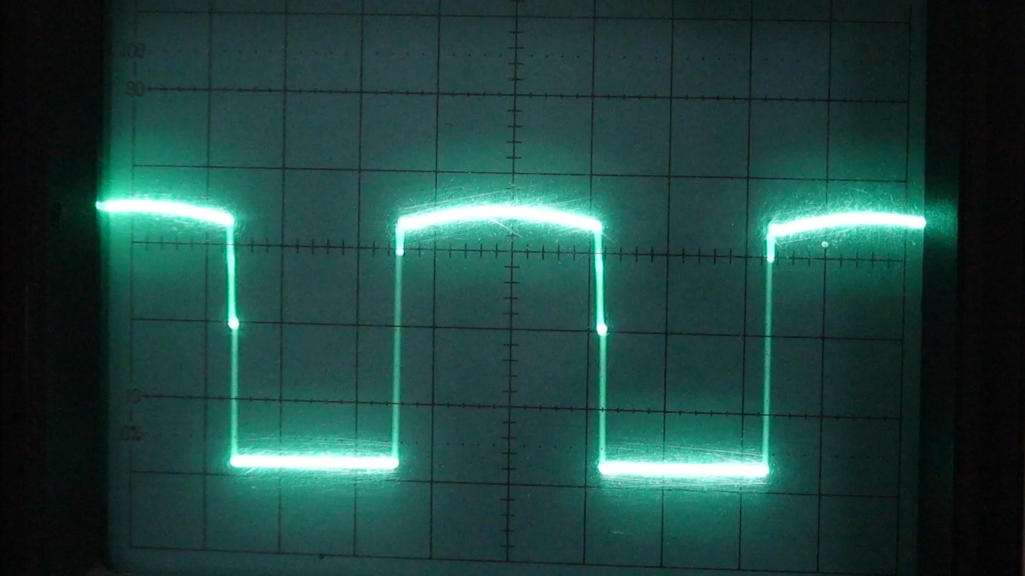

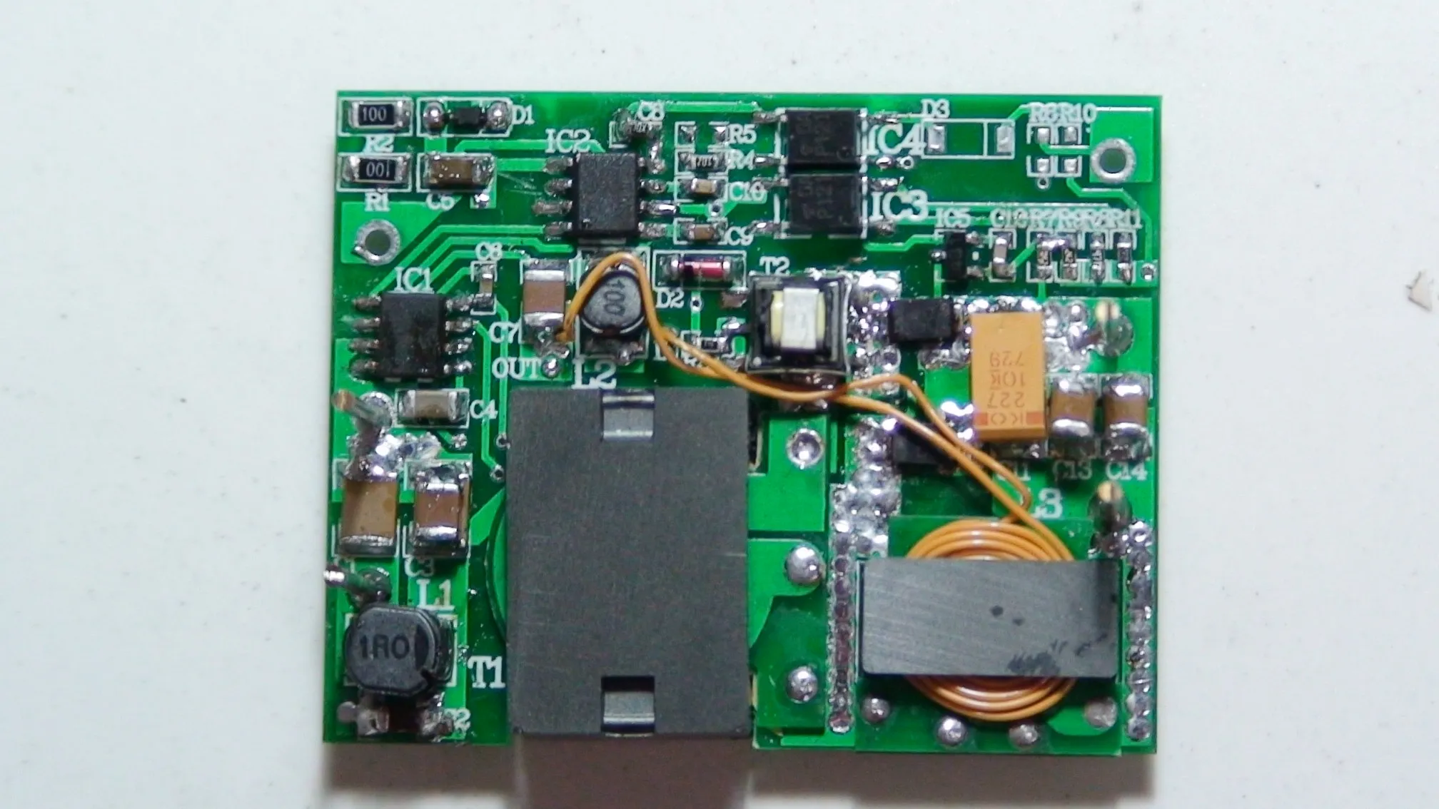

测试结果:输入18V~36V,输出5.4V/6A,变压器EI18平板,原边4,副边2,自供电3,同步整流管IR的7811,才1.5一只,原边的也不到2块输入:15.2V,D=75%,效率=91.5%输入:18V,D=63.1%,效率=92.8%输入:24V,D=47.92%,效率=93.1%输入:36V,D=31%,效率=92.3% 因为成本低,甚至比肖特基还便宜,因为输出的那个肖特基要比两个7811还贵,效率才只有84%,综合成本基本一致,最大的问题是SC1302A虽然不贵,但远不如384X好买.
图示开关管波形和最后样机的,PCB尺寸是48.5*38.5,还没灌胶,整机物料成本因汇率关系只比单3843的非同步整流贵4~5块人民币,节省的成本主要是两个7811要比那个肖特基便宜1.5块,当然也可以用一般的肖特基,只不过效率在5V/6A时可达82%,好的肖特基可以到84%~86%,看你的选择了.
