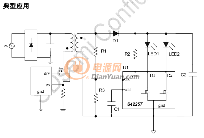

一:方案名称:S4225T/S4225S 两段 、三段开关调色温控制芯片
二:方案品牌:SDS(自主研发)
三:方案功能及特点 :S4225S/S4225T内置 400V 开关管,无需外挂开关管;外围原件简单,无需对 AC 输入检测;多个电源同时使用时无逻辑紊乱的问题;内置限压电路,保证可以更宽的工作范围;兼容隔离和非隔离的应用 四:方案描述:S4225T两段 逻辑顺序为 L1->L2->L1; S4225S三段逻辑顺序为 L1->L2->L1+L2,(其中 L1 和 L2 分别代表第一和第二路 LED 灯串), S4225S/S4225T可以使用在隔离反激, Buck或Buck-Boost结构中,给电源的设计提供便利性。
五:应用范围:开关调色温 LED 电源 (40W面板灯、吸顶灯电源) 六:典型应用
