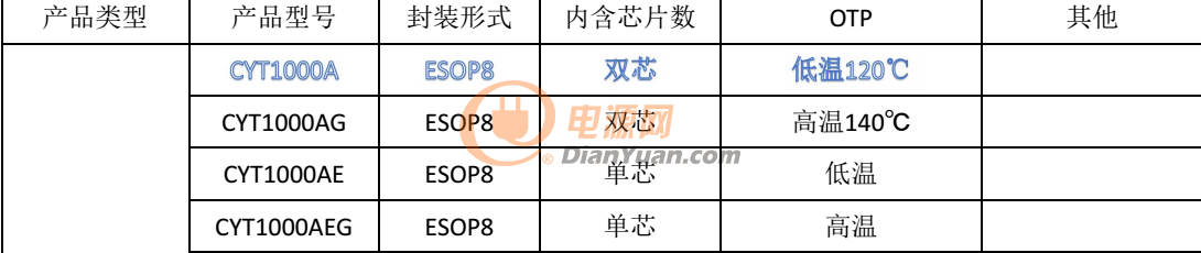

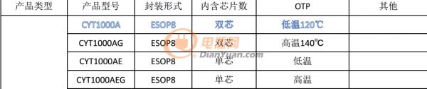

CYT3000B是高功率因数线性恒流cLED驱动芯片,应用于LED照明领域。
该芯片通过独特的恒流控制专利技术,实现恒流精度小于±5%,输出电流可由外接电阻RCS调节。
芯片具有高功率因数和低谐波失真
CYT3000B具有输出电流随温度自动调节的功能。
当温度过高系统将降低输出电流,以达到降低温度的效果,温度保护点可以通过引脚RTH端的外置电阻进行设置。
CYT3000B具有输入功率自动调节的功能,当输入电压过高时,将降低输出电流,电流降低的幅度通过外置电阻RD设置,以此保证输入功率不随输入电压变化。
可以实现AC180V至AC300V输入电压变化范围下,输入功率变化在5%以内。系统结构简单,具有过温、过压等各种保护功能,内置750V高压恒流MOS,提高产品的可靠性。方案无需变压器和电解电容。
极少的外围元件,可节省电子元器件所占的空间。
方案设计简易、调试、安装方便。高转换效率(90%),高PF值(大于0.98)。适合标准化、自动化、批量化生产
无需变压器和电解电容
具有温度自动调节功能集成高压启动供电
具有功率自动调节功能输出电流可调,最大达80mA
芯片应用系统无EMI问题片间
电流偏差<±5%
效率:>90%
功率因数>0.98
THD: <20%封装形式ESOP8
