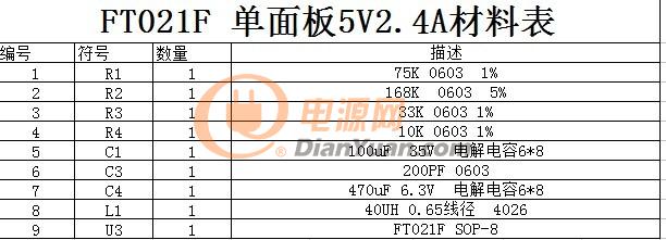

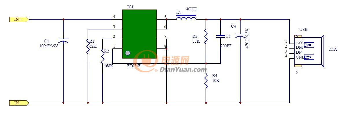

mfkdcet
2015-12-22 23:27
@张克克
我之前就是用的反激来做,但是效率达不到要求
FT021F纹小在 50MV以下

张克克
2015-12-25 15:13
@mfkdcet
[图片][图片][图片][图片]FT021F纹小在50MV以下
这个不是降压变换器么?
