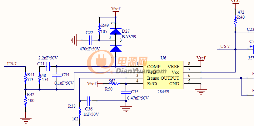

UC2845反激式开关电源,控制芯片的8脚的波形是一个方波这是怎么回事呢?不应该是一个5V的高电平吗?谢谢各位大神了
你看看VCC引脚,应该是锯齿波。
所以8脚就成了方波(VCC低于启动电压off)。
你的VCC电压不够,没有全图不好判断,假设用VCC绕组供电,就是VCC绕组电压太低了。
增加VCC绕组电压即可,如果有二极管和电阻串在VCC,就更改电阻的参数。
您好,确实是用VCC供电的,24V的直流电,一样的电路板,我什么都没有改动,就这样了,我在想是不是哪个器件坏了,导致这样的输出结果
看下,R40的472换小点试试。顺便在VCC上并联个15V的稳压管。
R43的5.1R是否挂了?
