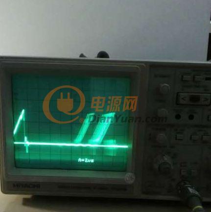

最近做了个12V,3A的反激电源,发现满载时输出纹波偏大,后查看MOS的GS波形,DS波形与Rsense波形,均发现异常现象,想问下在什么情况下会发生此种问题,空载和2A加载时均正常。最后在输出端加了个LC滤波器,纹波倒也控制在200mV以内。

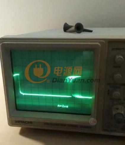

VDS波形有重影

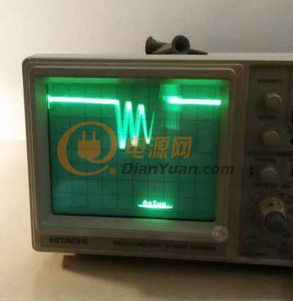

Vrsense波形有重影

调整下示波器的触发电平位置,波形会清楚点。
调整下环路参数,抖动就小了。
