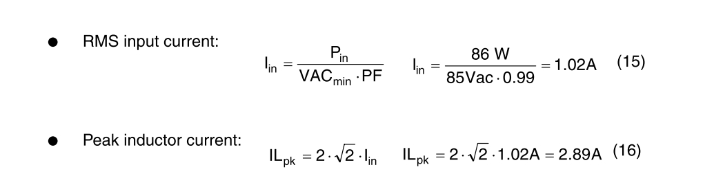

如上图所示,均方根电流与PF的关系是什么呀?怎么用这个公式呢?
还有,电感峰值电流的公式(16)是怎样推导的呀?
求大侠指教
均方根电流和PF无直接关系。
L6562这种PFC电路,电流的峰值包络为正弦,这个包络的一半就是实际的输入电流峰值(因为电流为三角波),那么输入电流的有效值就是ILpk的一半再除以根号2,推导没问题。
恩,这样就明白了,电感电流峰值的公式明白了
但是 式子 15 除以PF是什么道理呢?
恩,这样就很明白了,谢谢大侠们
